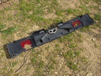

Tout d'abord, il faut se procurer un bandeau arrière à la casse et découper les feux pour les récupérer.

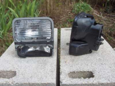

Ensuite, il faut rétrécir le plus possible l'épaisseur du feux car sinon, ça ne rentrera pas. le diffuseur du deuxième feu a de la peinture grise qui le rend opaque. avec du white spirit et un chiffon on arrive à le rendre transparent comme l'autre.

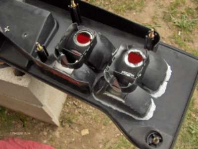

Découper le plastique noir et coller le feu juste à coté de l'autre avec de la pate à malaxer. Ne pas oublier de mettre une feuille d'alu pour le réflecteur de lumière. [img]http://4feuxrecul.canalblog.com/images/collage_du_2_eme_feu.jpg[/img] l'étape la plus délicate consiste à découper le fond du coffre pour dégager l'espace. mastiquer et repeindre. j'ai pas photographié le résultat final. j'ai récupéré le faisceau électrique sur une autre safrane pour les branchements ainsi que le caoutchouc pour refaire l'étanchéité.

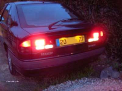

Voilà le résultat final. Pour les 2 feux supplémentaires, on peu au choix faire des antibrouillards ou des stop additionnels ou doubler les veilleuses à la façon des phase 2, question de cablage.
