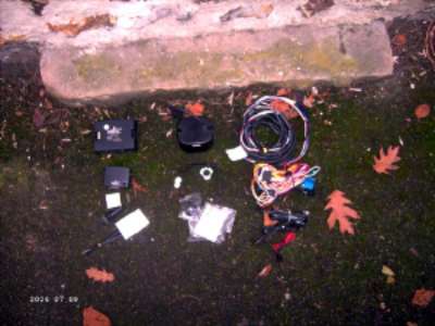

Je voudrais tenter de faire un chtit topic pour les possesseurs de safrane phase 2 désireux de monter une alarme renault seconde monte sur leurs titines. Il n'y a rien de bien compliqué dans l'installation, il faut juste un peu de temps ( il m'a fallu une matinée en étant cool ). Je ne m'étalerai pas trop sur les procédures de démontage et remontage qui ont surement déjà été expliquée, à savoir le bloc de clim, la grille d'auvent, le bloc de clim ainsi que les caches du volant. Photo 1 - Présentation des composants de l'alarme :

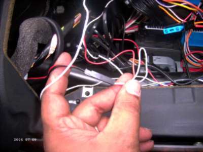

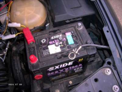

Photo 2 - Précaution à prendre :

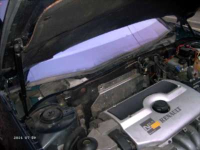

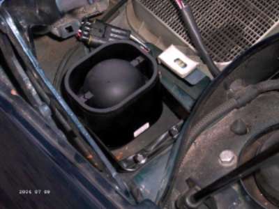

Photo 4 - Emplacement sirène :
Photo 5 - Pose de la sirène :

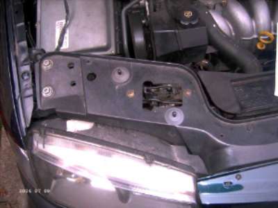

Photo 6 - Contacteur de capot :

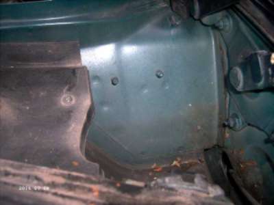

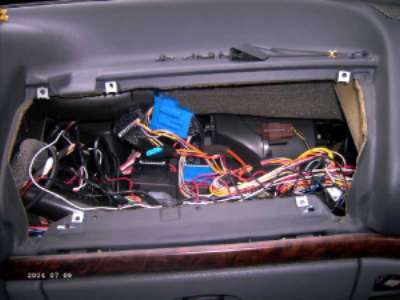

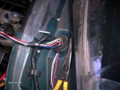

La partie la plus embetante ( pour rester poli ) du montage consite à faire passer le cablage à travers le tablier. Là pas de recette miracle il faut percer ( pour ma part le perçage était déjà là à cause de la corrosion... Boutade je voulais dire à cause du faisceau du commutateur GPL ). On fait passer le faisceau derrière le panneau de clim pour le récupérer derrière l'airbag.

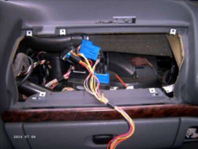

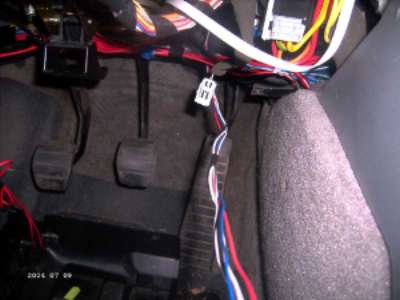

Voici les connecteurs auxquels il faut raccorder les 5 fils pendant du faisceau de la sirène au faisceau de l'unité centrale. Tout est détaillé dans le livret d'installation de l'alarme.

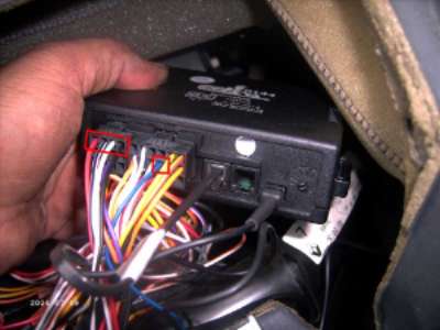

Photo 9 - Installation de l'unité centrale :

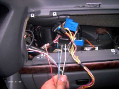

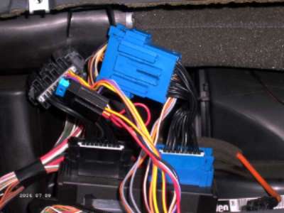

Pour installer l'unité centrale et son faisceau, il faut démonter l'airbag passager ( on comprend mieux pourquoi il vaut mieux débrancher la batterie ). Pas de gestes brusques ça s'abime assez facilement ( Si la procédure de démontage d'un airbag passager n'a jamais été expliqué je me ferai une joie de le faire ). On débranche les gros connecteurs bleu et noir du boitier antivol que l'on rebranche sur un bout du faisceau de l'unité centrale, tandis qu'on rebranche l'autre bout de l'unité centrale sur le boitier antivol ( pour ce coup-ci ça doit carrement être mieux expliqué dans le livret d'installation )
